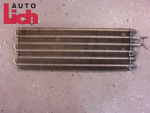

    Поставил мощный радиатор топлива от Smart Fortwo 0,8CDi, взял на EBAY здесь:
    http://cgi.ebay.fr/ws/eBayISAPI.dll...eName=STRK:MEWNX:IT&_trksid=p3984.m1497.l2649
    Насчёт креплений просто : 2 резьбовых прута на 6мм, просверлил 2 дырки в 2-х опорных пластинах радиатора сзади. Каждая пластина зажата 2-мя гайками с 2-х сторон прута!
    Всё хозяйство поместилось вверху перед радиатором климы!
    Результаты: В среднем температура топлива упала на 10°C, провал давления топлива на горячую исчез, и что самое интересное, ТУПЛЕНИЕ НА ГОРЯЧУЮ СИЛЬНО УМЕНЬШИЛОСЬ!!!:thumbup:

    Молодец, Дима! :beer: Не просто так ты об этом радиаторе говорил - взял да и поставил :nod:. Температура топлива сейчас около 50°?
  7. UTUG
    UTUG Властелин 8-ми колец
    7 ноя 2005
    22.134
    Allroad AKE МКПП
    Дима, температура топлива упала на 10 гр на трассе или в городе ?
    По идее на трассе может и на 20 гр упасть, а вот в городе сильно сомневаюсь что в пробках хоть на градус упадет, особенно на солнце при раскаленном асфальте. :(

    Пока зарегистрировал максимум топлива 41°C, при + 31°C внешнего воздуха в недолгих( 20мин) пробках!
    На трассе 38°C макс!, потрогать рукой радиатор тёплый
