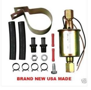

    Подаш больше напруги перегреется и сгорит, да и в добавок будет топливо в баке греть! Я уже не говорю про преобразователь напряжения, стабилизатор, и.т.д и.т.п....
    Виталий у тебя же BAU Доп насос простой и дешёвый без регулятора давления дешиво и сердито!

    Я больше задумываюсь как штатному оборудованию жизнь продлить и периодично проверять его работоспособность, чтоб в дальняке не подвело.
    Что за насос то? №.. его ? и как зовут? Щас эту тему зафлудим, хотя кому то помогает поднять прыть до 2-х т.об. это действо.

    http://www.ebay.com/itm/Airtex-Elec...=160756743598&ps=63&clkid=7779176211813015301
    помогает поднять прыть до 2-х и после 3500об

    Это нормально хоть доставка есть в Питере нашол за 3 000 но ждать долго

    Такой же по номеру нашёл или другой? Какое давление заявляют? А вот ск-ко выдаёт - только сам узнаешь.
    Кинь название и номерок.
