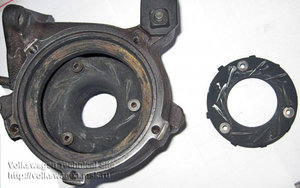

    Обратите внимание на отпечатки лопаток , это максимальный наддув поток сильно закручен, мин наддув лопатки направлены к центру закручивания не происходит.

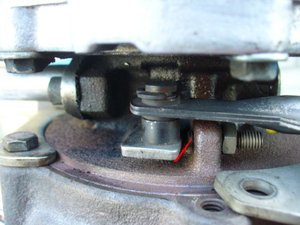

    Вот пару фоток для тех, кто не поймет о чем идет речь. То есть что нужно регулировать. К участникам дискуссии это не относится.
    Упорный регулировочный винт и регулировочная тяга на актуаторе турбины. Фотки со старой турбины

    На твоей старой турбе упорчик давно без маркировки! Торчит вниз на виток всего. У меня щас чуть больше. Крутил кто?
    Шток видим не трогали. Вон та "шершавая крутилка" его и регулирует. В принципе отпустить гайку и регулировать можно в рабочем состоянии : по часовой - удлиняем, против часов - укорачиваем.

    Вот, на фото ограничительный винт. С заводской пломбой. Никто его не крутил раньше.
    В таком положении снимаем центральную часть турбины. Что видим внутри? 1. -это паз под рычаг управления. 2. Поводок лопасти упирается в ролик. Почти. Зазор 0,5 мм. Что там можно уменьшить?

    pau; вот спасибо за фотки, по фоткам я сравнил свой сегодняшний и твой где то так значит наверно и в этом собака зарыта, т.к. изночально мой упорный винт стоял на 5-6мм.жаль фотки не сделал!
    Я думаю что есть турбины и авто отрегулированные нормально и есть другие те которые НЕ ЕДУТ НОРМАЛЬНО ДО 2000!
    Раu, Igor33 если вы сомниваетесь в эфекте пойдем другим путем!
    На нормально работающей и едящей машине замеряем вылет упорного винта затем прибавляем 3мм. к ниму смотрим эфект!
    Можно и еще проще подложил прокладку между упорным винтом в 3мм, и прикрутил ее так чтобы не отвалилась и смотри на эфект!
