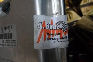

    Слушай, UTUG, ты меня напугал
    добрался сегодня до мозгов, там пломба стоит от "A. Bauer Motorsport", думаю, там люди редко ошибаются....!
  6. UTUG
    UTUG Властелин 8-ми колец
    7 ноя 2005
    22.134
    Allroad AKE МКПП
    ууу заграничная фирма - значит все хорошо :)))

    7.256
    А6/C5 AKN '00
    Как бы гарантия качества прошивки, раз немецкая пломба :hi::thumbup:
