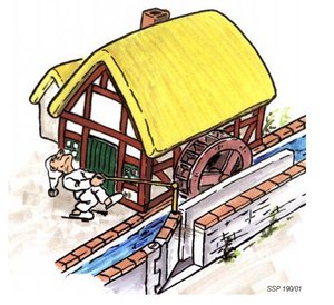

    Лопатки работают по приципу вентюри или водяной мельницы меньше отверстие выше скорость потока!
    Вот и поэтому уровень преоткрытия должен быть оптимальный!
    SSP 190 Adjustable turbocharger!
    http://docs6.chomikuj.pl/332197405,0,1,ssp190_Adjustable-Turbocharger.pdf
