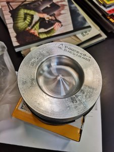

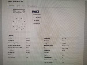

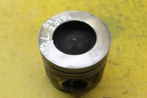

    В поршне есть камера особой формы, при сжатии воздух оказывается внутри неё и имеет высокую температуру и турбулизацию, в этот момент и происходит серия впрысков, пилотный, основной и дожигающие.
    KEO и Garage.Inc нравится это.
  2. Garage.Inc
    19 дек 2006
    17.522
    Литва
    cannondale sl2
    добавлю, что именно формой и объемом камеры сгорания определяется степень сжатия. у casa она ниже, чем у bug. что, впрочем, не мешает использовать в первом поршни от второго.

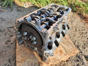

    Нашел обе головки, хотел бы уточнить подойдут ли:
    Мой вин wauzzz4l57d07
    Номера на найденных головках 1059353 EB и 1059354DK.
    Прошу помочь, тк с етка проблема у меня. Спасибо за помощь!

    не с etka у тебя проблема, а с ленью. чужое время всегда дешевле.

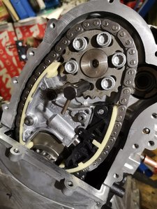

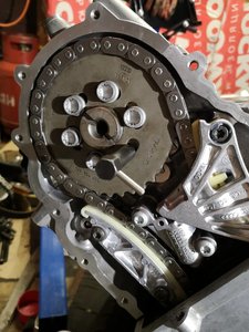

    все гбц 3tdi первых поколения одинаковы. отличия возможны в левой гбц у трехбуквенных и четырехбуквенных моторов в цепном приводе. визуальное отличие первых от вторых: маленькая шестерня на рв + цепь растягивается натяжителем (полный аналог механизма на правой гбц), на рестайлинговых моторах шестерни привода вала левой гбц большие и цепь сжимается натяжителем. не вижу проблем поставить на bug шестерни, цепь и натяжитель от casa.
    ps: приведенные коды ни о чем не говорят, достаточно спросить, от какого мотора запчасти.
    pps: цепной привод casa для понимания вышесказанного)

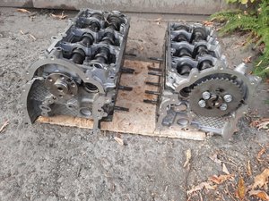

    Спасибо! За ответ. В объяве написано для BKS, CASA.
    Успел узнать что от бкс подойдет, а каса это рестайл и фиг его знает. Это меня и смутило. Фоток со стороны коробки нет. Вот такие фотки головок:

    на фото гбц casa/cdya и пр. bks это туарежий мотор, условный аналог bug с отличиями по обвесу.
    с большой шестерней на левой гбц.

    если ты цепи менять не собираешься, то ищи гбц bug.

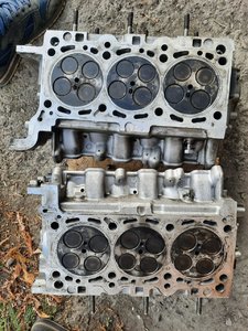

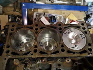

    Приговорил дизель-сервис. Уходит антифриз в выхлоп и компрессия никакая в 5-6 горшках

    а снять и отвезти гбц на опрессовку они не способны? антифриз может уходить через егр, а поршням в указанных цилиндрах ничто не запрещает прогореть)

    Крайне редко бывает что возникает раковина на плоскости ГБЦ как раз между цилиндра и и прокладка ГБЦ перестаёт уплотнять цилиндр тогда ухадит антифриз и падает компрессия в соседних цилиндра. Встречал только на бензиновых двигателях такое. У Вас скорее всего трещины в ГБЦ, причём только в одной, судя по результатам диагностики. Для замены ГБЦ снимать мотор и АКПП не требуется, если не ставить задачу заменить цепи.
