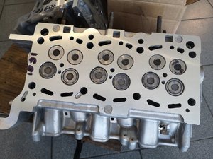

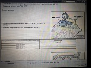

    Вот это для меня новость! Разве они бывают разной толщины? Допустим снял я голову. Как определить толщину необходимой прокладки?

    Q7 3.0 CRCA 13г. BTR 08г. BUG 06г.
    По отверстиям специальным-бывает 1-2-3 отверстия
  11. eygen
    eygen Старожил
    29 мар 2006
    7.489
    A6 2.5 TDI 96г.
    Три отверстия и не прогадаешь :) Чем грозит хрен знает...
  12. KEO
    KEO Старожил
    21 окт 2015
    5.510
    Коми респ.
    Q7 3.0 TDI (BUG)
    Ага, лишние потом герметиком замазать. :)
    Или наоборот: взять с одним, а недостающие (если что) потом продырявить. :)
    Михаил, а что там за отверстия особые ? Крепления ? Или для движения ОЖ ? Отчего зависит их количество на BUG ?

    eygen Старожил
    29 мар 2006
    7.489
    A6 2.5 TDI 96г.
    #34 eygen, 19 сен 2020
    Ну герметик Жень твоя тема, я тут советовать не берусь )))
    Дырки эти указывают на толщину прокладки, а не дырки для охлаждающей жидкости. ))) А толщину в свою очередь подбирают от ГБЦ видимо фрезеровалась или нет.

  17. Garage.Inc
    19 дек 2006
    17.522
    Литва
    cannondale sl2
    от выступания поршня зависит. по факту можно ставить с 3 отверстиями сразу.

  18. Garage.Inc
    19 дек 2006
    17.522
    Литва
    cannondale sl2
    гбц на дизеле плоская, от ее высоты ничего не зависит.
    толщина прокладки зависит от выступания поршня, как писал выше.
    если поршни не меняются, ставятся ровно такие же прокладки.
