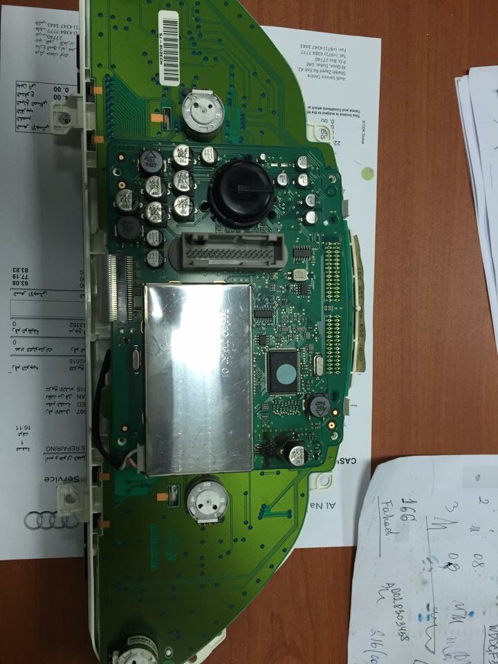

    Вскрытие показало. [​IMG][​IMG]
    Кто подскажет имя сгоревшего элемента ?

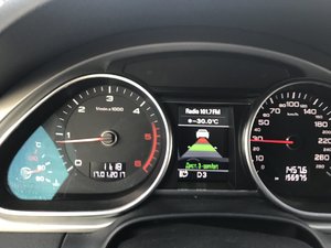

    *Сейчас в Эстонии наступила зима ( около -16 ) и заметил, что экранчик на приборке горит только когда машина прогреется, т.е как заведусь он загорается, потухает и переодически появляется(очень плавно,без каких либо щелчков и прочего) аккум зарядить удалось покачто не полным циклом, есть идиотская версия по скольку есть вебаста( подогрев мотора ) то может он пожирает заряд аккума и экрану сразу не даёт загореться. Как только температура мотора 90 или ближе к 90 экран включается и как вкопанный.

    Ребят, если скажу фигню извиняйте, но вопрос по экрану приборки решился. Дело оказалось в очень плохом аккуме, поставил Варту на 110, экран полыхает сразу, всё как должно быть.

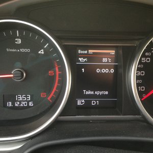

    Даже русскому обучил :)
      469,2 КБ
      123
      295,9 КБ
      137
      239,4 КБ
      122

    Они все поддерживают АСС. У меня тоже без АСС, если фото посмотришь- нет уголочков на скорости.

    Мне наоборот. Новая современная, нарядная и красивая. Старая как с 80 годов ....
