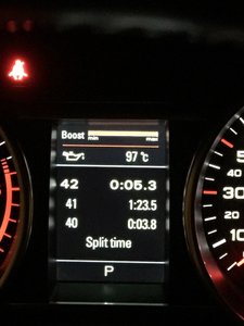

    Что за таймеры такие (40.. 41.. 42..) ? Зачем они и как их поудалять? При каждом нажатии на торцевую кнопку рычажка появляется новый таймер и начинает отсчет. Не могу понять что это и зачем.
    Сверху на дисплее boost и полоска - что она означает? Мне говорили что это уровень масла.. но она никогда не меняет своих показаний.
    Видимо это не уровень масла, а уровень какого то ускорителя.
    Подскажите пожалуйста. если кто знает:shock:

    Полоска не уровень, а температура.
