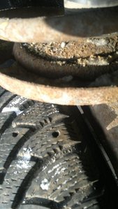

    Блин Я так и не понял:chainik:,что будет если поставить 8JX17H2 ET48 от авоськи D2 с проставками в 1.5см?Чиркать об арки будет:help:или нет?Читал читал чуть голова не взорвалась:shock:.Машина в кузове седан и я не гружу.Пробовал мерить сие диски без резины пока-1-2мм до стойки остается,а боковой сварной шов(на кулаке куда тяга руль.вставляется)вообще сверху перекрывает диск:hot:.Какая резина подойдет если вообще подойдет с такими(1,5см)проставками:help:

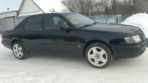

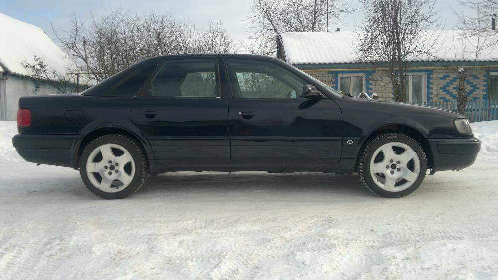

  7. sviblovo99
    sviblovo99 Участник форума
    16 сен 2013
    203
    100/с4 2,6 93г.

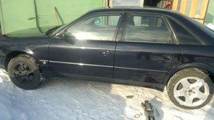

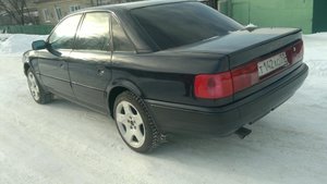

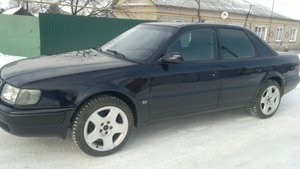

    В общем хочу сказать,что все встало без каких либо проблем и модернизаций с проставками и прочим:nod:резину поставил 205/50 и места там осталось 2-3мм:thumbup:

    Напомни, на фото резина какой размерности и диски...а то подзабылось уже
    А вообще, как то не слишком внушительно/грозно выглядит...по крайней мере сбоку...мож, фотографу точку зрения вправить? :D Фото спереди/сбоку или сбоку 3/4 можно?

    Напомню:)диски с а8 d2:r17 8j et48;резина 205/50 r17
    Фото только эти к сожалению:shuffle:делал как забрал из малярки и примерил диски,а акцент не делал на диски,интересовал общий вид:hi:
