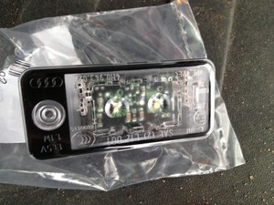

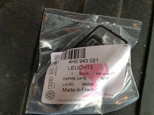

    IMG_4681.JPG IMG_4682.JPG IMG_4681.JPG IMG_4682.JPG Народ подскажите, у меня Рестайл q7 ,стоят обычные лампочки(5W) подсветки номера, купил оригинальные новые диодные,заменил и не светят а если светят то на не заведённую авто заводишь и не светят,на диодных надпись 1.1w может там ещё чего-то колхозить надо?на фото лампочки что купил диодные

    решилась проблема,светят!!!!В общем надо их поставить на незаведенную авто потом включить габариты проверить что установленны правильно (сразу две планки)и что светят!!!если при заводе авто погаснут не снимать их а оставить на часик-два подружиться с авто после чего заводить и смотреть я ещё и Васей (сканером) после часика,двух,стёр ошибку по лампочкам номера,(сразу ошибка нестералась после установки)
