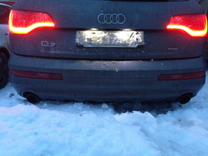

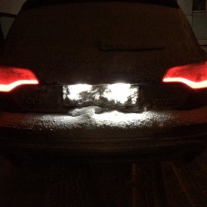

    Заказал в прошлом году на экзисте светодиодные плафоны в сборе. Ну и 2 винтика, как здесь писали что нужны они. Пришло, сегодня забрал. Крестовой отверткой выкрутил аккуратно старые, на новых отогнул усики, протер все от влаги и грязи, вставил. Новые шурупы почему-то пришли большие и не влазили в плафоны, вставил старые. все вставил, вкрутил. Завел машину, все сияет. Ниче не моргает не подмигивает, все супер. Свет намного приятней и не слепит номер.

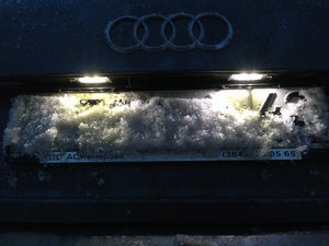

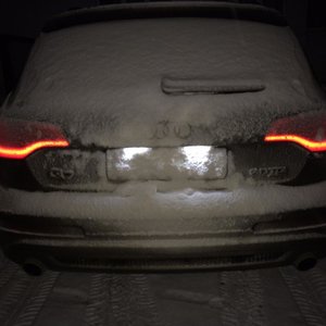

    ImageUploadedByTapatalk1420749736.245423.jpg ImageUploadedByTapatalk1420749747.712323.jpg
    Sent from my iPhone using Tapatalk Все работает!) дело было в усиках. Распрямил усики вставил защелкнул и ооооо чудо все работает))) спасибо за помощь комрады!) кстати плафон на внутренней стороне крышки багажника работает на за глушенной машине. Моргнул один раз и загорелся. Посмотрим как дальше будет себя вести. Так что можно брать цена 33 доллара . Не так дорого даже по нынешнему курсу. За плафон 600 рублей отдал.
