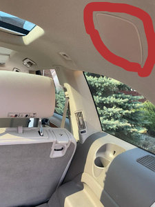

    Добрый день. Проблема заключается в том, что 2 динамика над 3 рядом сидений на уровне головы работают постоянно. Они при выключении музыки начинают просто шипеть. При этом все другие динамики работают правильно. Хочу полностью отключить эти 2 динамика, но не знаю как. Нуждаюсь в совете.

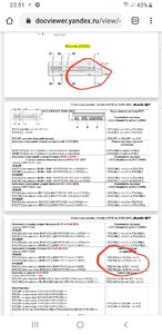

    1. Ошибок нет
    2. Как провести этот тест?
    3. Когда отсоединяю все провода от усилителя, колонки все равно шипят.
    Есть схема проводки к этим динамикам?
    Хочу полностью отключить.

    Смотри провода 11-14 в 32х пиновом штекере Bose
