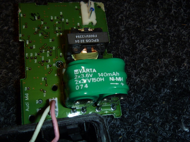

    ножлвкой по металлу распиливаешь корпус по шву склейки, точнее не по шву, а на 1 мм ближе к задней стенке, глубоко не заходи. потом неси в любую ремонтную мастерскую, тебе заменят АКБ.
    если будешь еще б/у покупать то попробуй найти не 8L0951605 , а 8L0951605A у нее кронштейн чуть другой, но это приколхозишь, зато они новее, т.е. АКБ не такая дохлая.
    а обменять вполне могли эти архаровцы. потому что АКБ в пищалке обычно дохнут летом, в жару. а не под зиму :)

    на управлении там ибудет около 4В (3 с чем-то, насколько помню), но это фигня, т.к. управление там не просто сигнал "гуди/не гуди", а цифровая шина, мультиметром там толком ничо не увидишь.
    попробуй починить старую, ничо не теряешь, кроме ста руб на новую АКБ.:ded:
    Вообще, насколько помню, если просто из нее вынуть АКБ (ну и почистить там все, говна всякого там будет достаточно, сам увидишь), и подключить к борту (без АКБ) то ошибка должна пропасть, и светодиод должен правильно моргать.
    После замены АКБ, я соединил половинки и по шву прошелся клеевым пистолетом, пластиком шов пролил, и потом еще по шву сантехническим скотчем обмотал.

    разобрал, там 1 батарейка полностью окислилась и все зафоршмачила ) ( мне помогает дедушка ) он говорит что не могла она так сразу сдохнуть. Как кто то писал выше, что сначала тихо работала и т.л , а у меня сразу после сервиса! мне вот интересно на гайке нету не какой пломбы? ввиде краски? с завода. снималась не снималась?)

    я купил две такие сборки, соединил последовательно
    http://www.gpbatteries.com/ru/images/prod/prod/specialty/endproduct_Cordless_Phone.png
    это сборка из трех элементов по 1.2В, т.е. дает 3.6В.
    в магазине радиодеталей они часто встречаются, разных размеров, подбери по размеру отсека. чтоб они не бултыхались, я их изолентой скрепил и на двусторонний скотч прилепил внутри.

    Купил аккумуляторы - установил не работает :( заметил что и на сирене и штуковине этой которая от авто к сирене идет. 1-ый зубчик (они пронумерованы) и ячейка для него черным цветом покрыты. Может это как раз управление и оно перегорело?
  15. Valentinus
    Valentinus Старожил
    29 мар 2012
    8.056
    Пензенская обл.
    kia sportage 4
    что не работает? не ставится на сигнализацию? или не пищит?
    черный налет - это окисление из-за протекших батареек. может быть контакта нет, очищай.
