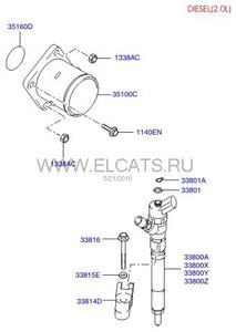

    http://www.elcats.ru/hyundai/parts.asp?cat=260&vin=&sgrp=4ED00008
    № детали 33801
    Это уплотнительное кольцо. Если оно начнет "пропускать", то топливо уходит в обратку, отсюда меньшее количество топлива на впрыск, что вызывает вибрацию. Ну как-то так, наверное.

    Не хочется расстраивать, но форсунка КР, из-за поз. 33801 не будет никуда лить. Ни в обратку, не в цилиндры.
    И кольцо это резиновое.
    В обратку льет из-за износа седла шарикового клапана, но это внутри форсунки. И если будет лить в обратку, то мотор хрен заведешь. Давления в рампе не будет.

    Насколько ваша информация достоверна ? Дело в том, что в сервисе на коленках лечат подобные симптомы именно заменой этиго кольца. Конечно, если форсунка льет, то возможна замена распылителя, но это если она льет. Мне самому тоже трудно представить, как из-за этого кольца топливо уходит в обратку, но мнение не моё и как вариант допускается, тем более, что ремкомплект Bosh поставляет (именно комплект колец). Сам пока в живую не видел, но уже заказал в Экзисте. На след. неделе заберу.
    Про седло шарикового клапана в курсе, но врят ли при моем пробеге его износ уже велик. И, как уже писал, движка заводится идеально, на раз-два-три. Всегда.
