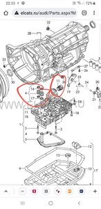

    Привет всем, у меня 3.6 мотор, тоже похожая проблема дёрганье 5,6 передача внятяге, но вроде в спорт режиме меньше, готовиться на замену бублика или возможно шрусы,Было у кого такое на бензинах
  11. Nikosan
    Nikosan Живу я здесь
    11 дек 2014
    2.263
    Q7 3.6 FSI 2006г.
    В акпп масло, очки и втулку меняли?
  12. Bikerv
    Bikerv Новичок
    31 дек 2020
    20
    Масло не менял, пробег 154 тысячи, меняли на 90, что такое очки и втулка
  13. Bikerv
    Bikerv Новичок
    31 дек 2020
    20
    Переключает без толчков, может из-за масла
  14. Nikosan
    11 дек 2014
    2.263
    Q7 3.6 FSI 2006г.
    4- очки
    11- втулка
  15. Nikosan
    11 дек 2014
    2.263
    Q7 3.6 FSI 2006г.
    И масло лить ZF-8 или он же Fuchs TITAN ATF 6008(...9)
  16. Bikerv
    Bikerv Новичок
    31 дек 2020
    20
    Тоесть, поробывать масло сменить, а должны быть ошибки тогда по коробке, чек не горит, я так понял давление виняг маленькое
  17. Nikosan
    11 дек 2014
    2.263
    Q7 3.6 FSI 2006г.
    Ошибки появляются повторные и критические. Из-за масла не будет ошибок
