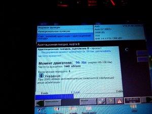

    Q-7.jpg Сделал адаптацию коробки после замены масла и получил такие цифры , что скажут уважаемые гуру?

    Любопытно, вы ездили на Серова жаловаться на коробку, а вам приговорили три форсунки. А с коробкой то - что?
