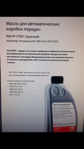

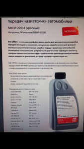

    Менял масло АКПП Audi Q7 tdi 3.0 2008 переходная версия, 4000км назад на масло Febi number 27001 которое мне посоветовали как оригинал , замену производил за границей , в Грузии отдал 25000 заменил все фильтра и,тд масла залили 9 литров по уровню, но после замены масла коробка начала дергать, пинаться, когда двигатель нагревается, это меня стало пугать я решил посмотреть что за масло мне залили и оказывается масло слишком жидкое и мне не в какую не подходит,масло которое мне залили 27001на 2 фото а у феби единственное масло которое мне подходит это масло которое на 1фото 29934, подскажите пожалуйста как действовать на какое масло поменять, и надо ли делать промывку при замене если масло заливал 4000т.км назад,и менял все с фильтрами ?!не достаточно ли будет поменять все на новое и пройдут ли толчки?!)))

    масло залить оригинал, может и пройдет всё..

    Масло было темное да запах был не сильный , но оказывается и масло мне залили не подходящее
  14. Ovik
    Ovik Новичок
    19 сен 2015
    30
    Оригинал масло какое лить надо и сколько ? Если не сложно и масла и фильтра код киньте
