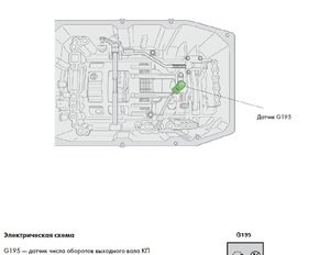

    Еще у меня вылезает ошибка по датчику выходного вала. Может кто подсказать где он на коробке стоит? И поможет ли замена?
  14. igor33
    igor33 Заблокирован
    19 июн 2010
    19.978
    А6/С6 3.0i Q 05
    Над гидроблоком.
  15. Baracudasik
    Baracudasik Новичок
    5 июл 2016
    44
    Q7 4.2 FSI 2007 год
    Все равно гидроблок снимать( а как вы думаете может из за этого датчика буксовать. или это просто последствие пробуксовок? ошибка кстати не всегда появляется. скидываешь и только через время
