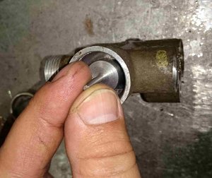

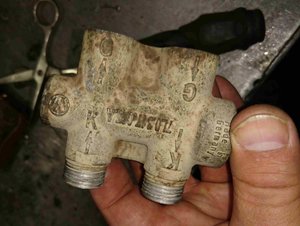

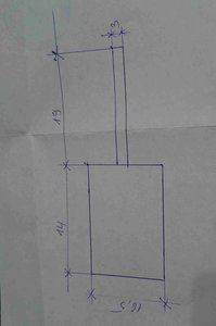

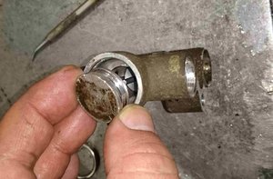

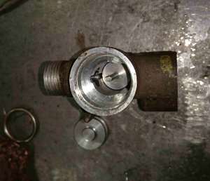

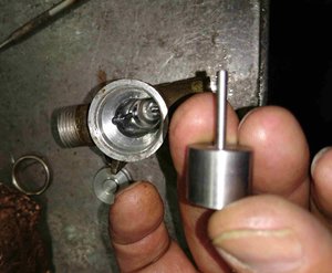

  14. Perss
    Perss Живу я здесь
    1 дек 2013
    1.793
    Иркутская обл.
    Q7 3.0TDI BUG 07
    Я не агитирую ни кого убирать термостат! Это дело сугубо личное.... Перелопатив кучу инфы в сети...спецы все в голос - этой акпп нужно хорошее охлаждение!!! я для себя решил - у меня не будет стоять этот девайс и не ошибся .... думаю он и стал причиной кончины моего айсина....
    Прикладываю фото и фото детали с точными размерами для тех кто решился убрать термостат...
