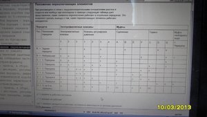

  5. Юра2011
    Юра2011 Живу я здесь
    13 янв 2011
    1.201
    ALLROAD 03 BAU АКПП
    Вот нарыл табличку, помогите с мыслями.... Условие:1-2-3 передачи работают, 3-иногда с небольшим поддёргиванием, нет 4-5 передач.
    1. для работы 3-4-5 передач используется 3 ЭК(электромагнитный клапан), подпадает под подозрение, но смущает, что на этом клапане висит и 3 передача, а с её работой больших претензий нет.
    2. все передачи работают на 1 клапане регулировки давления + некоторые передачи дополнительно на 2, 3, 4. 4 передача не использует доп. клапанов...
    Что может быть причиной отсутствия 4и5 передач.
    Доп инфа, сразу была проблемма 1и2 передач. Добирался до дома 450км в аварийке, (т.е. 4 передача). Далее снял гидроблок, промыл, продувал ЭК(соленоиды) клапаны давления, после промывки их изначальное место положение было не умышленно изменено(т.е. их два вида по три клапана). После сборки, появились 1и2 передачи, но отсутствуют 4и5. Поэтому кто шарит в этом прошу помочь

  6. mudrec
    mudrec Живу я здесь
    26 дек 2006
    4.190
    Нижегородская обл.
    А8 D3
    Ошибки то обозначь.
  7. Юра2011
    13 янв 2011
    1.201
    ALLROAD 03 BAU АКПП
    Ошибок нет. Но после включения 4 или 5 передачи в ручном режиме, появляются сильные пинки(удары), но жёсткого сцепления не появляется, после чего уходит в аварийку и выскакивает ошибка
    17118-передача 4 неправильное передаточное отношение
    17119-передача 5 неправильное передаточное отношение
