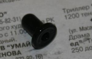

    Вот посмотри выдержка из ELSA. Находил тему, как человек капиталил свой коробас там он приводит, что в каталоге они (то что на рис.) называются Rubber Part Piston.

    Спасибо, но у меня нет таких резиночек, у меня там заглушки..
