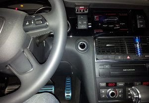

    Уважаемые! Вот приобрел Q7 3.0 TDI 2012 по акции, воспользовавшись услугой Trade in - обменял Q5 3.0 TDI. Так что двигатель выбрал сознательно. Машиной очень доволен. Может где-то есть уже ответ, но все-таки: На машине старт кнопкой, а дырка для физического ключа глаз колет, думал пройдет, ан нет - колет еще сильней. Может есть заглушка, пробка, накладка или как там еще декоративная на эту дырку? Купил бы. Спасибо.

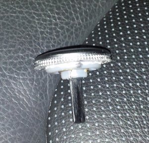

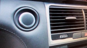

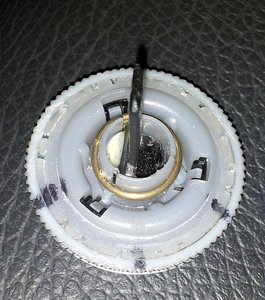

  20. And68
    And68 Живу я здесь
    19 май 2011
    1.090
    Q8 45TDI 2019г.
    Вот фотки как выглядит в реале.
    Механика:
    Требуется:
    1. Шайба
    2. Ножовка по металу мини (мелкая)
    3. Напильник
    4. Усы от крепления дезодоранта в решотку обдува
    5. Глюй (или что то другое)
    Делаем:
    1. отпиливаем по кругу (две бороздки от края оставляем), проходим напильником
    2. Дорабатываем усик от дезодоранта: по длине ширине высоте. Обязательно Примеряем в личинке.
    3. Соединяем 1 и 2 - капля глюя (клея).
    Наслождаемся.
    Делал для себя.
