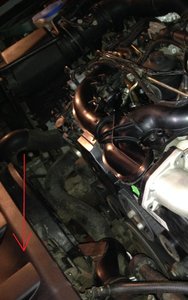

    P.S.S. Сегодня я снимал верхнюю накладку над бампером (показана красной стрелкой)
    Заглянул в бутерброд радиаторов. В целом ничего, но между маленьким радиатором (честно говоря не знаю что он охлаждает) и большим столько трупомух было - ужас. И залезть туда нечем. Ёршик (даже самый тонкий) не пролазеет, проволока бесполезна. Пришлось аккуратно струей крехера пробивать. :) Ничего, пробилось. Чистенько сейчас.
    Я это к тому, Олег, что раз ты по любому будешь передний бампер снимать - почисти заодно и радиаторы. Там порой столько шняги скапливается за годы и пробеги...

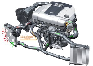

    Кстати, Олег, подводные камни ещё могут заключаться в том, что воздух с заходящего в разбитый интеркулер патрубка будет вырываться наружу. И таким образом ВСЁ нагнетённое турбиной давление будет "вылетать" наружу". В атмосферу. А в выходящий из разбитого интеркулера патрубок (за счёт разрежения, создаваемое цилиндрами при такте впуска воздуха в горшки) воздух с улицы будет засасываться !!! А там воздух уже НЕФИЛЬТРОВАННЫЙ ! Фильтр остался далеко позади. И в итоге ты будешь кормить свою ласточку "грязным" воздухом с улицы. А сие с абразивом (пыль и прочее). Последствия я думаю понятны.
    Патрубки разбитого интеркулера либо закольцуй, либо как советует комбат - заглуши !

    Ну вот я примерно нарисовал как это будет происходить. Воздух от турбины пойдет по пути наименьшего сопротивления и будет весь уходить через отверстия в "разбитом в хлам" интеркулере (красные стрелки). А через ближайшее отверстие к выходному патрубку он будет с улицы засасываться (зелёные стрелки). Во второй интеркулер воздух не пойдет. И поэтому противодавления в районе дроссельной заслонки (препятствующего засасаванию воздуха с улицы) создаваться не будет. Поэтому весь воздух будет гнать с улицы. Воздух, как сам понимаешь, неочищенный, со всеми вытекающими.
