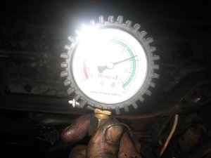

    :) я тебе сразу сказал что 75-ый гонит.
    На другом форуме есть фотоотчет как его починить, разобрать и почистить, ломатся там нечему.
    Насчет мембраны, проверяется не легко а очень легко, нужно просто подать вакуум на грибок, можно даже через трубочку ртом соснуть, сразу будет видно держится вакуум или нет. :nod:

    Я свою проблему пока отложил до ремонта двигателя,думаю что закисла заслонка на турбине ,т.к. старый хозяин долго ездил с порваными патрубками на турбину,она не додувала и 75-ый не открывался.Разберу и посмотрим,что там с турбиной.

    Ну можете меня поздравить,приехал на машинке с новым двигателем,зажигание(впрыск) отрегулировал на 60ед,двиг работает мягче чем на старом движке и в тоже время пускается с пол оборота.Теперь надо все проверить и отстроить.
