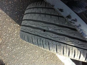

    Поделитесь сколько качать в 295/40 R21. В июле купил комплект Conti sport contact 5, хватило тысяч на 15 000 км. Задние колеса равномерные слики, перед еще походит. Качал 2.9. Собрался покупать новый комплект, так вот сколько качать, а то как то накладно по 60 к рублей выкидывать за 5 месяцев езды.

    У меня Йокогама пробег около 40 000, ещё тысяч 5 000 отходит.
    Качаю 3.5, но и это не уберегло, на 1 покрышке грыжа:cry:

    Походу контик в 21 радиусе дерьмо полное. http://www.audi-club.ru/forum/showpost.php?p=8898986&postcount=344

    Походу ни один я в эту шляпу вляпался. Хотел сейчас контик крос взять... Видно нужно что то другое брать. Советуют general grabber gt. Как ханкук после контика по езде?

    тоже на контике езжу только в размере 295/40/21 - поставил в апреле, судя по вашей инфе до осени могут не дожить((((
