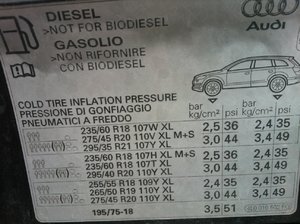

    я сделал проще, перед 2.8 зад 3.0, на крышке написано 3.0 и 3.4 - что явно перебор

    Re: давление в шинах на Q7

    А почему давление впереди меньше чем сзади? Перед вроде потяжелее будет:shock:

    Т.е. перед/зад по норме 2,5/2,4 ??? Пойду стравливать давление:D

    хороший вопрос, как-то не думал об этом на крышке написано 3.0 и 3.4 при полной загрузке - наверное это смутило, надо выровнять, оставлю 2.7 по всем осям

    Это у нас мотор тяжелый. У них морда полегче.

    вот спасибо за фото!

    вот еще что нашел.

    :rock: хорошая информация, несмотря на то что от фирмы Континетал, но тем не менее информация бьется с табличкой на крышке бензобака, разница +/-1
