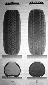

    Все верно и давление в шинах надо проверять регулярно.
    И не забывайте что на низком профиле амортизации нет,соответственно возрастает нагрузка на протектор.
    Характер износа протектора:
    а) при пониженном давлении в шине;
    б) при повышенном давлении в шине
