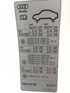

    Кому не впадлу вечером, у кого рестайл 3.0 тди сфоткайте табличку, что на стойке двери плз!
    У меня резина vredestein ultrac vorty, продаван сказал качать не меньше 3.0! (сразу вспомнил что на заборе много чего пишут) На стойке у меня 20 размером ряд ограничен :( На сайте вредештайна для Q7 3.0тди написано 3.1 3.5 - я так понял это для полной загрузки, а для частичной нет, но +0.1 к заводской табличке

    вот, сфоткал

    Спасибо, только 295/35-21 у Вас тоже нету:hi:
  16. Anatori
    Anatori Новичок
    6 окт 2015
    50
    Q7 3.0 TDI 2011
    ага, может про 21" на S-line пишут?
