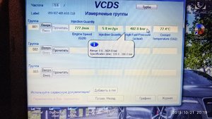

    Давление вроде высоковато.
    У меня и после чипа (предхоз ещё сделал) - 230-250 бар.
    ХХ не поднять. По крайней мере - рецептов нет.
    Глянь 23-ю группу:
    023,0,Регулирование давления в рампе
    023,1,Частота вращения двигателя,,На ХХ: 720...820 Об/мин
    023,2,Давление в рампе,(Заданное),На ХХ: 210.0...290.0 бар
    023,3,Давление в рампе,(Фактическое),На ХХ: 210.0...290.0 бар\nДопустимая разница: 20 бар
    023,4,Клапан регулировки давления, включение,На ХХ: 35.0...48.0 %
    Думаю, если заданное/фактическое почти одинаковы - последствия чипа, скорее всего.
