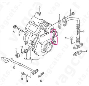

    На движках ААТ и АЕЛ, турба без изменения геометрии с байпасным клапаном.. Есть там железная трубка, которая забивается сажей и регулировка наддувом начинает неправильно работать, нужно аккуратно ее открутить и почистить.. Именно аккуратно открутить, потому, что в большинстве случаев она надламливается ос всеми вытекающими от сюда проблемами...

    Речь видимо про трубку, которую я обвёл красным, через неё избыточное давление открывает клапан.

    A6/C4 2.5TDi AEL
    при забитости этой трубки не будет динамики после 3000 об/мин

    Кто нибудь чистил эту трубочку, помогло?

    При забитой трубке тупняк после 3000 об/мин..

    Подправил профиль. Логи снимал на 3-й передаче, после 3000 об/мин. едет не так активно. Сам чистил указанную выше трубочку, в двух словах объяснить можешь? Какой доступ, что откручивать необходимо?

    Выше написано, защиту снять надо только

    saw написал и обвел даже
    защиту только
