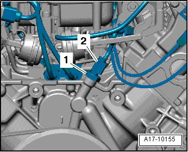

    1. Банально-проверить уровень масла
    2. Недостоверные показания дает датчик давления масла-находится спереди под впускным коллектором. Открутив его, для самоуспокоения проверьте давление масла спец. манометром. Значения при определенной температуре масла указаны в ELSE.
    Vladimir155 нравится это.
  12. Vladimir155
    Vladimir155 Новичок
    1 май 2016
    37
    Масло в норме, забыл написать. колектор не нужно снимать для доступа к датчику?
  13. ВАДИМ64
    ВАДИМ64 Участник форума
    9 апр 2009
    460
    Q7 4.2фси 2006г.
    Конечно нет, он расположен спереди, чуть повыше ремня.
  14. ВАДИМ64
    9 апр 2009
    460
    Q7 4.2фси 2006г.
  15. ВАДИМ64
    9 апр 2009
    460
    Q7 4.2фси 2006г.
    Поз.1- датчик
    Поз.2- разъём
    По ELSE- давление на ХХ не менее 1,2 бар.
    На 2000 об\мин- не менее 3 бар.
    Температура масла приблизительно 80 градусов.
  16. Vladimir155
    Vladimir155 Новичок
    1 май 2016
    37
    Спасибо!
