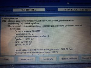

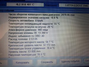

    Всем привет, у меня вообще фантастика какая то, 30.04.2019 приехал домой с работы, даже не с работы, ездил в Балашиху за блоком контроля давления в шинах, часа 4 проездил, так как все стояло перед праздниками, ну приехал поставил машину в гараж. На утро решил установить систему контроля давления в шинах, завел машину выехал из гаража, навел порядок перед работой, заехал обратно ни каких проблем и начал заниматься. Установка затянулась до позднего вечера не думал, что такой геморрой будет, ну вообщем все поставил активировал, все ОК, ошибок нет, думаю дайка заведу машину, только стрелка тахометра упала с прогрева на 800 об/мин, бабах красная масленка давления масла загорелась, заглушил, стер ошибки, завожу еще раз такая же проблема, начал читать кто что пишет, можно голову сломать, решил еще раз завести, завел не горит, снял фишки с датчиков давления, которые на фильтре, странно ошибок нет, решил нажать до отсечки, 10 сек подержал, бабах опять загорелась, вот сейчас 02.05.2019 11 ч. 53 мин. думаю пробовать еще раз или нет, кто что подскажет 20190502_014633.jpg 20190502_014702.jpg

    Продолжаю тему по давлению, словом как писал раньше масленка низкого давления после замера самого давления (которое оказалось в норме) и продувки датчиков погасла, но радоваться было не долго, на утро все повторилось при падении стрелки тахометра на 800 об/мин снова загорелась масленка низкого давления, ошибка та же и сегодняшняя замена датчика на новый к положительному результату не привела ошибка та же сбой в работе датчика низкого давления, куда копать дальше кто, что скажет?

    В сосебней теме написали-провод массы забыли прикрутить на штатное место. Бывает)))

    Да, да именно так, рядом с ЭБУ двигателя крепятся четыре провода массы к кузову авто, все описывать очень долго, вобщем один из проводов упал под воздухозаборник и был забыт, просто он именно связан с датчиком низкого давления, вот так вышло, слава богу все решено, всем удачи.
