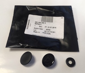

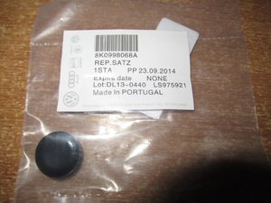

    Заказал себе джостик на экзисте 8К0998068А за 500 руб, но мне пришел матовый, в итоге нашел глянцевый за 200 на алиэкспресс

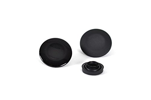

    Вас обманули можете смело возвращать эту деталь в exist и пусть разбираются с поставщиками.
    В комплекте должно быть две детали - одна матовая - вторая глянцевая. Так-как универсальные идут на дорест матовые и на рест глянцевые включая другие модели где только глянец.
    Приходят они в черном спец конверте.
    Как предъявить exist просто показать, что, по номеру 8К0998068А согласно оф проге Ауди идет две детали.
    P.S. Exist посредник - поставщиков много - и такое бывает как заказываешь 10 метровый провод а приходит кусок метровый. ,)
    Заказывал неоднократно все четко 2шт.

    :shock: спасибо, бум разбираться
