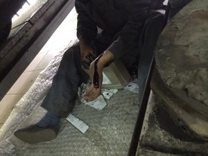

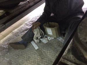

    В общем после отпуска думаю дайка заменю масло еще разок, все таки 3 000 откатал на своей кушке, и не знаю правды как она обслуживалась до этого, подумал что не помешает. Короче привез я масло на сервис и фильтр, загнал, все слили, и вспомнили что нет уплотнительного кольца, так как мне же посоветовали брать неоригинальные фильтра, а там не идет уплотнительное кольцо :)
    Короче закрутили пробку со старым кольцом, доехав домой, на следующий день до работы, душа была не на месте. поехал купил кольцо, привез машину на сервис, говорю давай поднимем посмотрим не сопит ли - естественно сопит!!!
    Мой уже друг или брат - сервисмэн - говорит давай я так поменяю кольцо, ща пальцем зажму дырень как пробку сниму и поменяв кольцо закручу обратно. Только говорит пусть часика 3 остынет, а то придется больничный брать. Я спросил, а ты это делал когда-нибудь и он кинул ту фразу, в начале поста. Я засомневался, что мне хватит масла по итогам операции и взяв у него авто, со словами "черный плащ" понесся за маслом.
    Конечно я не удержался и рассказал об этом всем моим друзьям. Они попросили подключить их по скайпу, но когда все начали ржать, я отключил их, че успел сфоткал.
    В итоге мой сервисмэн справился с задачей, пролив 150 мл. масла. Т.е. хепи энд распространяется на всю американскую утварь, даже если она в России.

    Ну вы видимо фильтр совсен не оригинал купили( возможно такжикистан какой то ) Всегда беру не оригинал фильтра и всегда колечки в комплекте.
    Или вы про кольцо то что на сливной пробке? Так его и не должно быть в комплекте с масляным фильтром. Оно покупается отдельно!

    Да, именно на пробке. Значит мне что-то не верно объяснили при первой замене масла.

    Я всегда такой беру. Я про таджикистон написал, думал что уплотнения крышки масленой нет ( твоё сообщение немного не верно написано, либо я читаю плохо ) В комплекте уплотнение для крышки фильтра. А вот колечко под сливную пробку отдельно заказывай.
    OX350/4D Фильтр масляный Knecht (Mahle Filter)
    N0138157 Колечко.
    N0160276 Пробка сливная.
