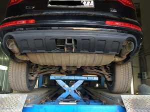

    Ну вот на фото видно изъяны. Небольшие углубления, мешающие шарику подшипника гладко проходить всю рабочую поверхность. Почувствовать их можно только покрутив отвешенное колесо руками. Причем нужно не раскручивать, а именно постоянно держась двумя руками, медленно без рывков прокручивать по 90-180 градусов. Такие изъяны явно отдаются в руки :umnik:
    В моем случае просто крутить было не достаточно, понадобилось создать нагрузку, оттягивая колесо на себя. Т.е. я уперся в подъемник ногой (подъемник это позволяет, видно на фото) схватился за колесо и сильно оттягиваясь назад стал проделывать процедуру кручения :cool:
    Сугубо мой опыт, не претендую, что у всех будет именно так :ded:
    Зы: если вдруг развалится шарик в подшипнике, Вы почувствуете люфт, просто пошатав колесо. Правда у меня такого не было.

    Рекомендую еще сход-развал сделать, заднюю резину внутри подъедает, по фото видно

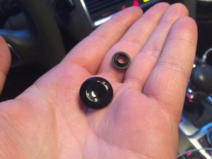

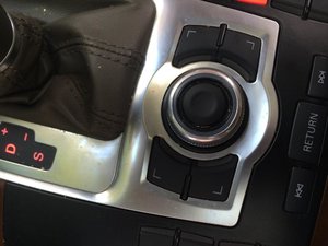

    Пришла мне кнопка наконец. В комплекте был пыльник и две кнопки под лак и матовая. Фото

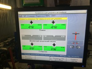

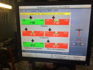

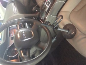

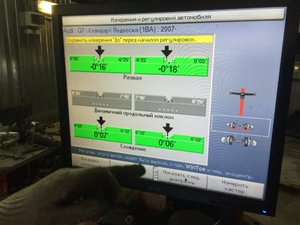

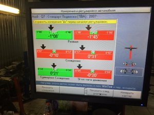

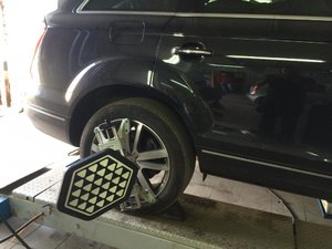

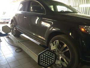

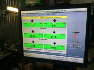

    Сделал сход-развал, был канешно капец :shock:
    Фотоотчет вложил
