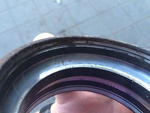

    Всем привет!
    Итак я поменял подшипник и теперь все ок, это суть поста :)
    Приехал в свой сервис, загнали на подъемник, подняли морду. Стали шатать колеса и крутить. Так как у меня подозрения на передний правый были, ему усердное внимание :spy: Вобщем ни люфта, ни шума, ни перекатов мы не выявили.
    Стали вспоминать как подшипник проявлял себя и попытались дать нагрузку колесу потянув его на себя, и отталкивая от себя. И вот оно :nod: при вытягивании колеса, мы заметили небольшой перекат. Стали тянуть вдвоем и точно почувствовали их.
    Ну и начали разбирать подвеску на переднем правом колесе. Достав подшипник, разобрали его и увидели задиры внутри. Фото прилагаю.
    Итог: езжу нарадоваться не могу, кроме скрипа подлокотника ничего не шумит :rock:

    а что такое перекат и как ощутить его?
