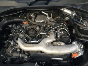

    Через 4 дня после покупки авто я поехал в сервис и сделал диагностику всего всего.
    Ошибок нет естественно
    Ходовая в полном порядке, все в оригинале
    Подвеска тоже в порядке, ведь все на пружинах :hi:
    Был сопун маслянный, но его устранил предыдущий владелец, поменяв патрубок.
    Фото приложил, это ДО, после все помыли и ничего там больше нет.

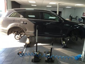

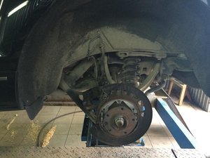

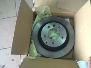

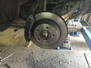

    На пятый день владения авто я решил заменить все расходники, так как диски тормозные того начинали требовать, а жидкости и фильтра после долгого простоя точно не годятся.
    По движку видно, что в него никогда не лазили.
    Итого я поменял:
    Диски тормозные 4 шт. Bosch и TWR
    Колодки тормозные 4 комплекта - на колесо к диску производитель тот же.
    Все датчики поставил новые (не знаю зачем)
    Эти запчасти не оригинальные, да я сэкономил :shuffle:
    Оригинальные следующие:
    Масло моторное 5W30 VAG
    Фильтр масляный VAG
    Фильтр топливный VAG
    Фильтр воздушный VAG
    Фильтр салона VAG
    Все номера есть в важной теме, там камрады постарались!!!

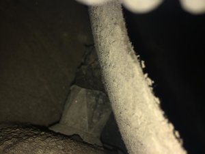

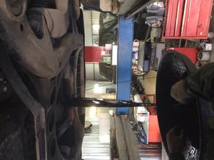

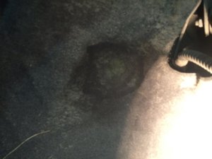

    Во время покупки я не заметил запах, который напоминал долго застоявшийся результат бурной пьянки или кефира, который помаленьку прокисал еще сильнее :chainik:
    Долго не могли определить откуда он берется, но когда сняли колесо, увидели пятно на подкрылке, понюхав его мы локализовали очаг :rollingeyes:
    Всему виной был дренаж, который успешно вычещен и запах исчез.
    В соседней теме мне дали хороший совет: чистить дренаж каждый шиномонтаж
    Только что понял, что советчик был поэтом :beer:
      47,8 КБ
      164
      48,6 КБ
      163

    Теперь вопросы уважаемые форумчане:
    После замены тормозов зашумел ступичный подшипник - характерный гул. Сразу поехал на сервис, танцы с бубнами не дали результатов по выявлению конкретного колеса. Поэтому я уехал и ничего не поменял. Уже 3 дня езжу и думаю ни дай Бог развалится.
    Помогите советом по выявлению.
    Симптомы такие:
    После 80 км/ч начинается гул
    При повороте налево гул усиливается
    При повороте на право гул пропадает.
    Сзади или спереди не понятно, я сижу впереди и думаю что спереди, люди сзади думают что сзади. Мне кажется это передний правый.

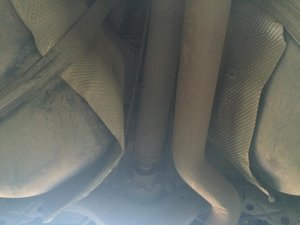

    Еще вопрос:

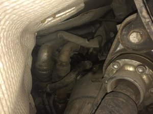

    Помогите найти номерок шайб для крепления теплоизаляционной защиты.
    На фото - которая слева, видно что отлетела шайба, защита дребежжит, и это раздражает.
      68 КБ
      117

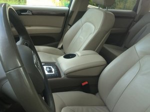

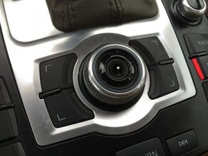

    И еще один вопросик:
    Где взять "гр****ную" кнопку/заглушку MMI.
    Я уже задавал этот вопрос в теме MMI, но не получил однозначного ответа.
      72,9 КБ
      248
  13. alexars2012
    alexars2012 Bad e-mail
    16 апр 2012
    2.401
    958 15, RRE 15
    подвесной проверяли?
  14. alexars2012
    16 апр 2012
    2.401
    958 15, RRE 15
    это не заглушка, а джойстик
    если только на разборке

    Можно найти на ебей и заказать, если совсем нет возможности найти в городе.

    687
    Q7 3.0 TDI' 2007
    Это тот экран, что около АКПП?)
    Его замена, если что, около 30к выходит :) Притом, что сам он - копейки стоит.

    Нет нет, то прям перед катализатором, и там не требуется замена, нужно только одну шайбу прикрутить, а найти ее оказалось не просто :spy:

    :confused: можно поподробней о чем речь?
  20. exiper
    exiper Участник форума
    10 авг 2015
    482
    Q7, 3.0 TDI CATA
    Ладно, буду искать.
    Я готов купить новый, если номер найти. В теме MMI мне дали номерок, но он оказал регулятором громкости.
