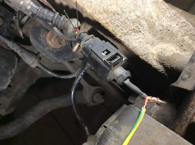

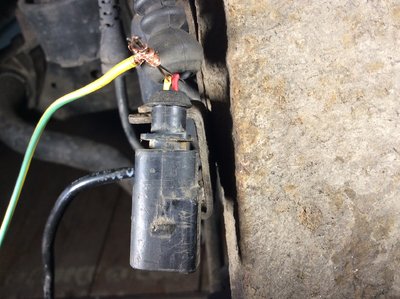

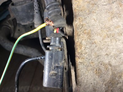

  13. АУДЮК
    АУДЮК Новичок
    18 сен 2011
    23
    Q7 3.0TDI
    так жёлтый или синий?
  14. going
    going Живу я здесь
    28 авг 2014
    2.436
    Q7 3.0 TDI 15
  15. АУДЮК
    АУДЮК Новичок
    18 сен 2011
    23
    Q7 3.0TDI
    Замкнул и приклеил массу - злобная лампочка износа пропала нафсихда...
