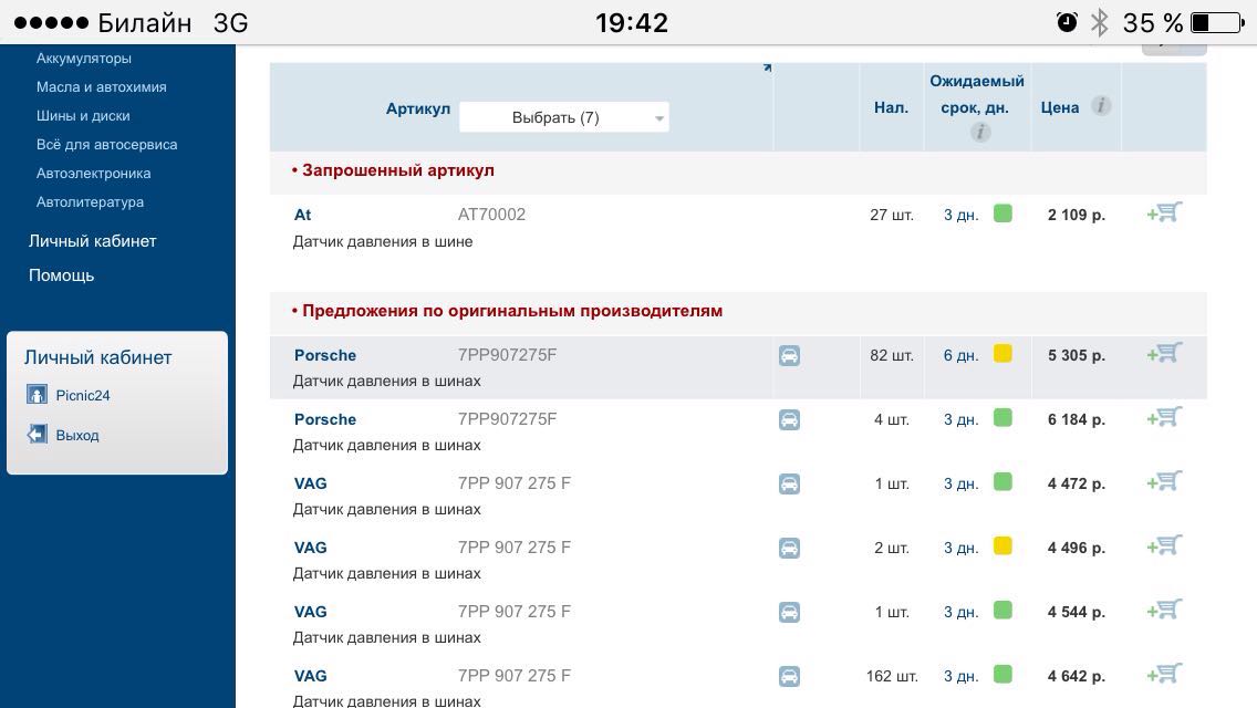

    Поиск ничего толком не дал (может не так что делаю). Нужен совет по датчикам давления, машина 2008г. Хочу поставить новые на зимний комплект, реально найти? Пока предлагали только б/у 2007-08гг. Номер вроде бы 4D0 907 275 C, 433 Hz

    я новые купил в экзисте.

    Купи новые неоригинал в Екзисте, цена более чем доступна. Только частоту свою смотри. Пользуюсь год, без замечаний.
    А батарейку можно поменять в них, если есть немного времени поковыряться для души.

    Про частоту я знаю, 433. А от Кушки более свежего года не пойдет? На Авито есть предложения новых комплектов по 10 круб, с нужной мне частотой, но другим номером. Продавец говорит, что на мой год не подходят.

    срок службы батерии в датчиках официально 5 лет. Как думаешь долго они у тебя проработают , даже если вдруг они окажутся рабочими

    Сейчас на машине датчики 08 года (2 комплекта колес) и все работает.
    Где ты увидел мое желание купить 07/08 год? Перечитай еще раз. Суть в том, что требуемый мною номер не могу найти, обращался к тем, кто барыжит датчиками, что этот номер вроде как с 2010 не выпускают.
    Хотел бы купить новые и забыть про этот вопрос.
