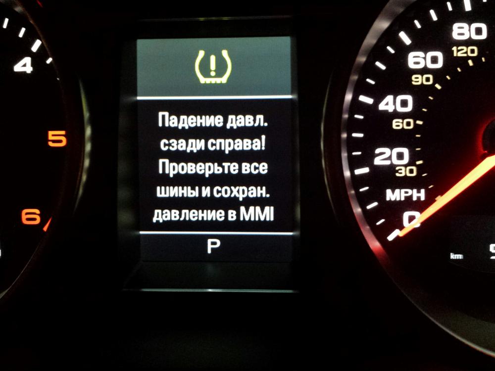

    Нет, давления в мми поколесно не отображается машина с usa. Ошибка вроде была 02214 позже гляну

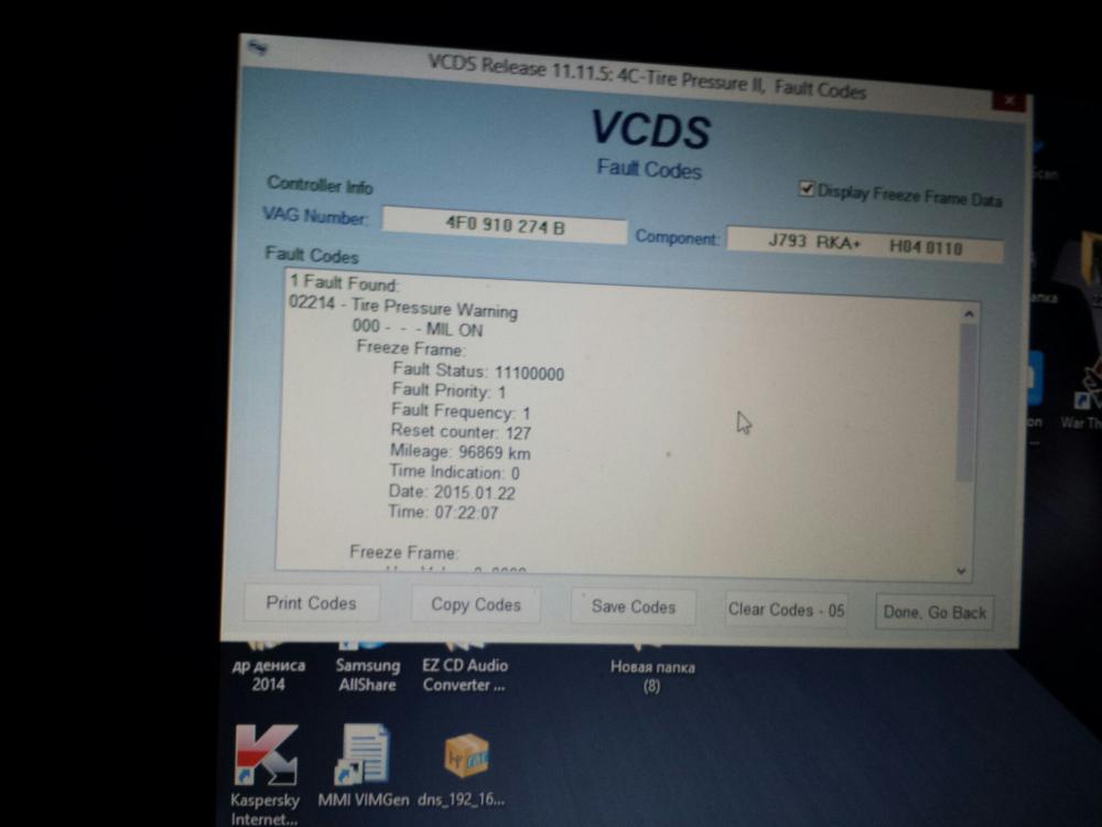

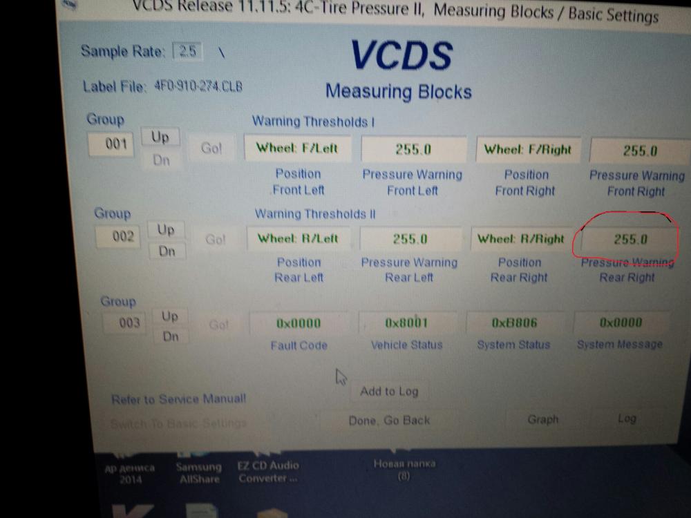

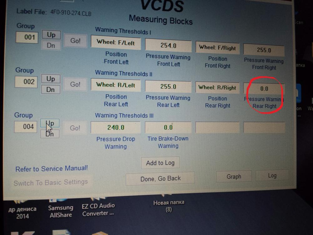

    короче стал вагкомом смотреть ошибки, сбрасываю, она опять , при выходе входе в группу появляется, потом полазил в измерениях , кодировке и др., смотрю ошибка пропала с панели и так исчезла, но в меню активная строка по программированию и сбросу шин не появилась, может я где ее случайно отключил? кстати когда была ошибка в измерениях было 0 -обвел, потом как пропала ошибка , появились значения, остается задача активации в мми???

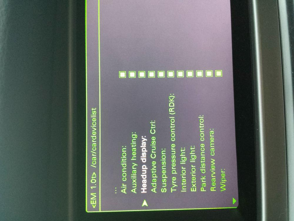

    Возможно отключили в инжинерном меню? На фото где строка не активна зажигание в пол. ВКЛ?

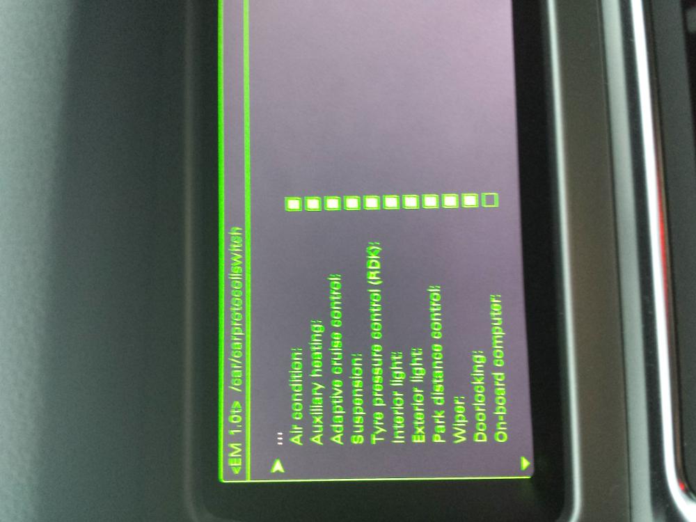

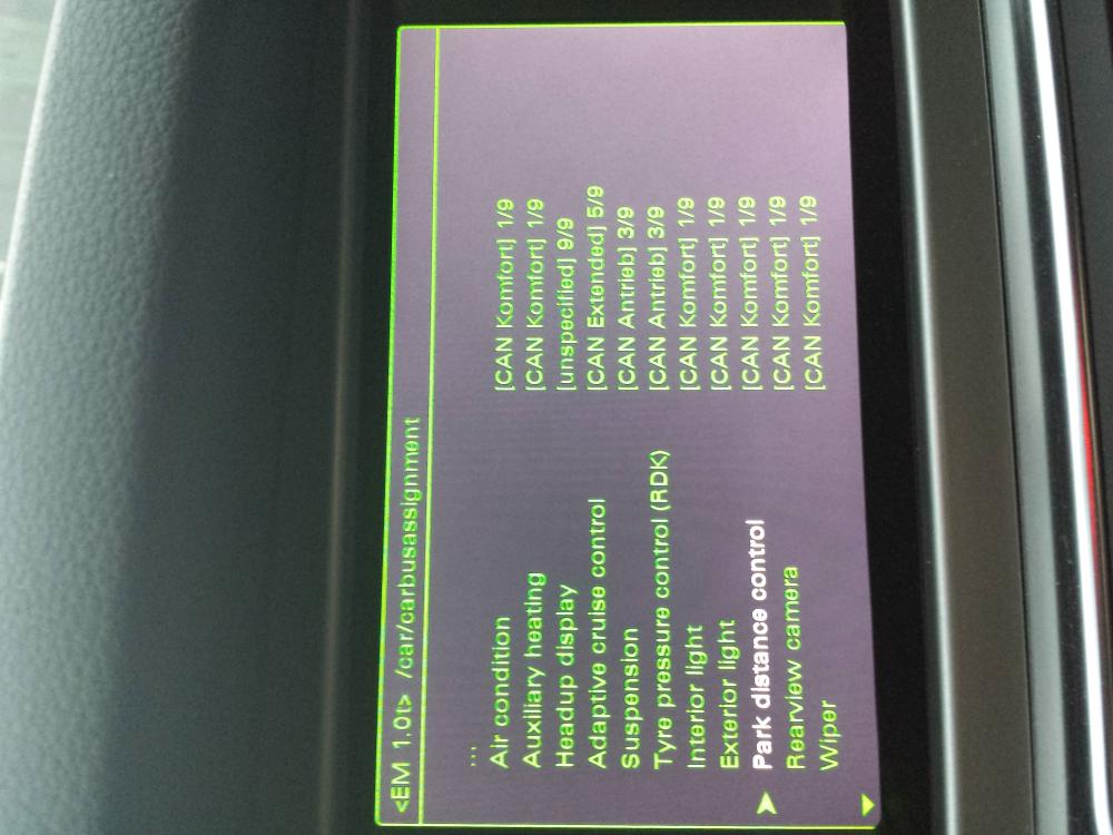

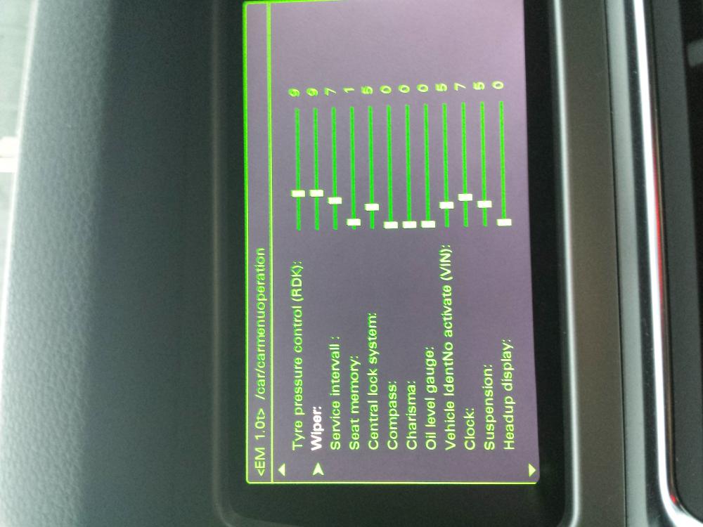

    Посмотрел мми скрытое меню галочки rdk, type pressure control стоят, в полоске значение 9, куда копать?

    Попробуйте в Б/У АВS считать ошибки, если есть стирать и пробовать.
    Ваша система( RKA+) считывает обороты колеса и частоту кол****ий колеса, устанавливается на Q7 с 2010г

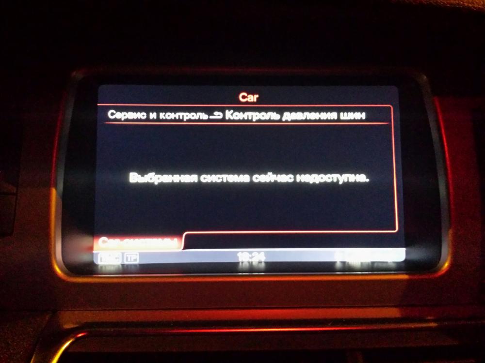

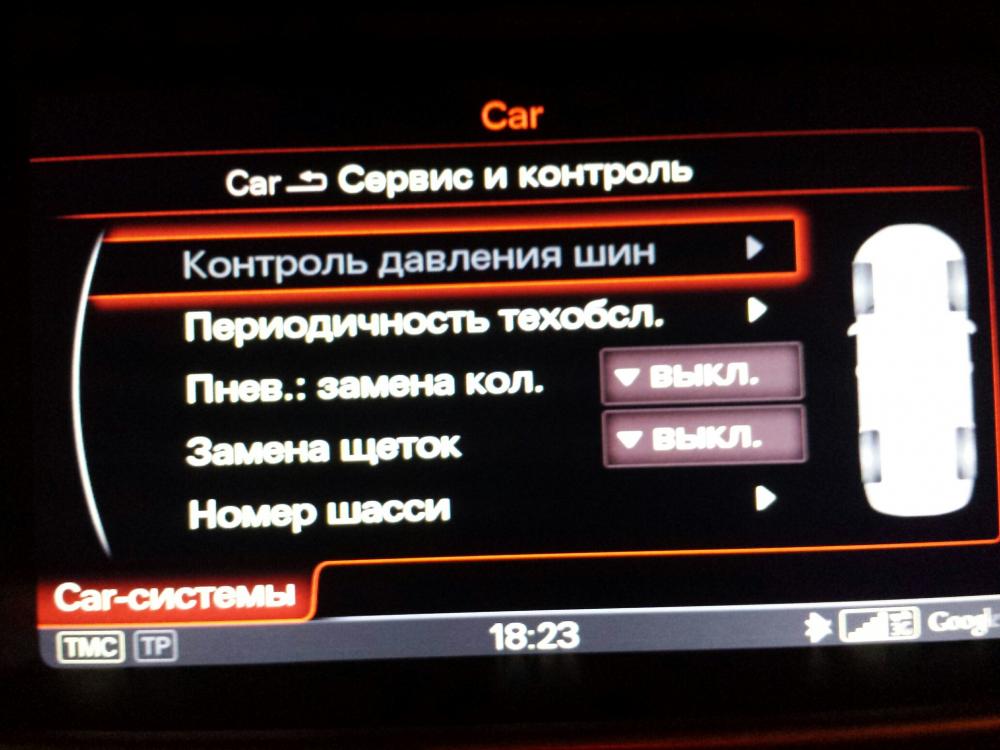

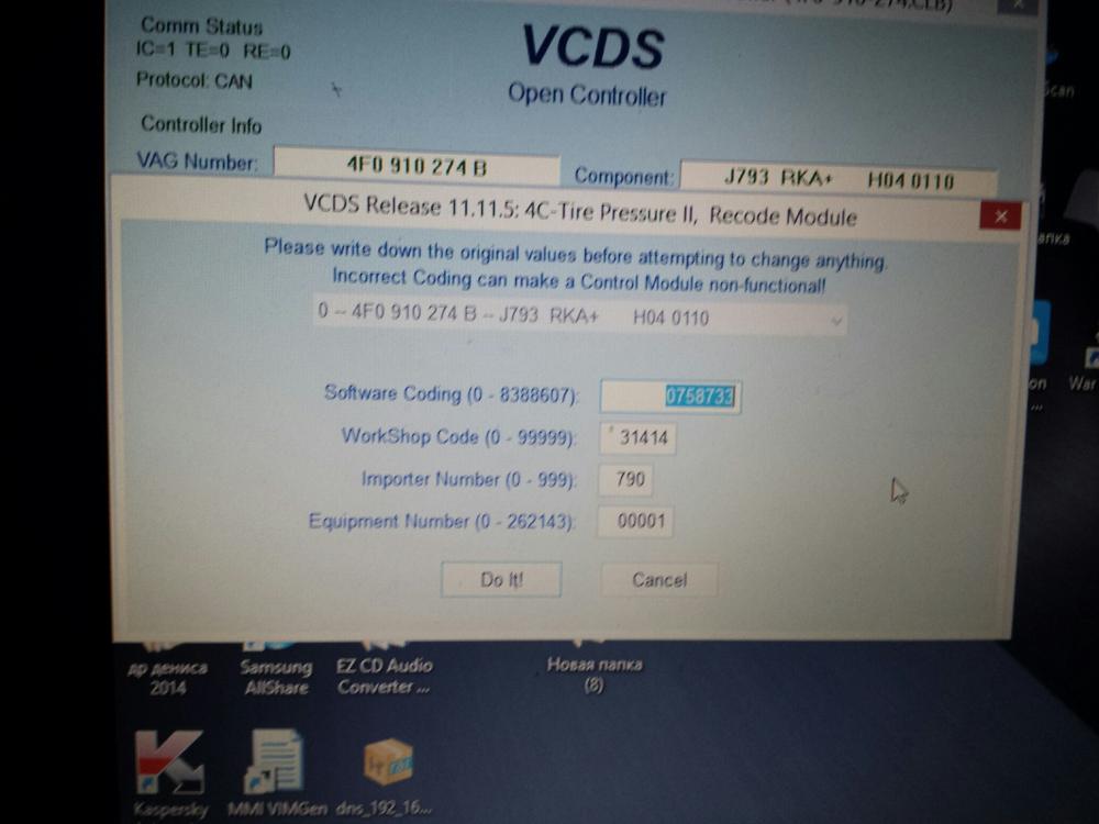

    конечно все работало, зимку ставил, после этого в меню адаптировал ошибку которая сразу выскочила, после этого конечно были манипуляции в мми, но ничего не вижу в зеленом меню, система есть работает, но в меню не активна! у кого с RKA машина, покажите кодировки свои

    у кого нибудь есть кодировка и и фото с зеленого меню?

    а не кажется ли вам что датчик давления в шине переднего правого колеса умер?!

    почему? я ппросто подспустил колеса, потомвыскочила ошибка, котора\я не сбрасывалась, а через меню оно не активно просто, у меня нету датчиков в шинах у меня RKA

    если б через зеленку отключил, то скорее всего в меню MMI вообще б пропал пункт.А по другим блокам есть ошибки какие то!?

    03175 после перепрошивки стандартная в 5F висит, может нужно вернуть давление которое на стойке написано, перед 3, зад 3,5?

    кто нибудь может скинуть кодировку блока абс, с комплектацией кодировки 7K6?
