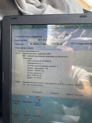

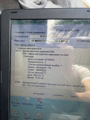

    Добрый день , проблема у Ауди А8 Д3 2009 года !
    Началась проблема с того , что поехал заправлять кондиционер , так как не использовал кондиционер года два.. заправили , но не холодил.. прочитав ошибки вот что видим 00819- Датчик высокого давления G65 010- обрыв или замыкание на плюс
    сразу говорят меняй Г65
    Хорошо уехал , заказал датчик , поменял , стираю ошибки , включаю кондиционер , кнопка горит 5секунд и гаснет и больше нельзя включить.. читаем ошибки вот , что видим
    00819 002-нижнее предельное значение не достигнуто

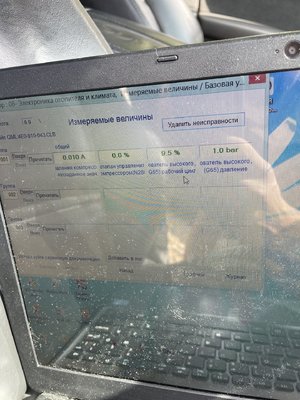

    Когда стираешь ошибку опять можешь включить на 5 секунд и кнопка гаснет… думаю почитать величины вот , что видим 1 группа
    3.-9.5%
    4.1 бар
    кто может помочь куда копать ? Может просто датчик старый стравил весь фреон и опять система пустая ? Или все же есть другие моменты которые я упустил ? спасибо

    По третьей картинке у тебя система пустая.
