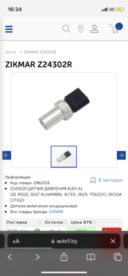

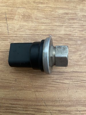

    Саша, вопрос, ты написал только 3R0959126 и аналоги не подходят. Я нашел датчик, https://auto1.by/details?id=2862051 , вроде же такой же. Подскажи, есть ли смысл его пытаться ставить? Стоял у меня на радиаторе 8Z0959126(прикреплю второй и третьей фоткой)

    Ты посмотри сколько лет прошло!.. За десяток лет уже появились аналоги.
    Вот, пару лет назад это тут же и обсуждали: https://www.audi-club.ru/threads/datchik-vysokogo-davlenija-g65.141025/page-26

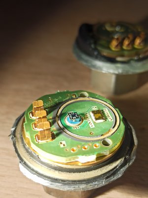

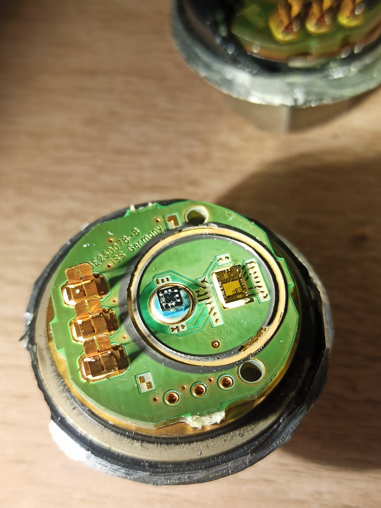

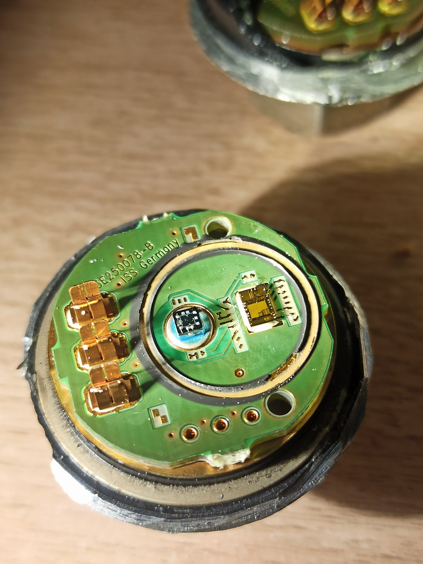

    Давлением вышибает кристалл по центру платы. Он приклеен к ней каким то компаундом. Должен держать давку до 20 бар. Что делать? Бабла уже спустил 20к и бестолку

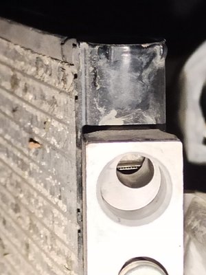

    Вчера пробовал дуть в радиатор кондея сузуки и ауди, они оба с трудом дуются, походу это норм, там оч малое сечение + маслло, соты чистые (фотка с аудюшного). Буду ставить датчик новый и смолиться и следитьь за давлением...

    Или мне кажется но на фото снаружи он наглухо забит и погнуты соты:shock:

    Это от другой тачки, от б7, валяется в гараже, рабочий вполне)
