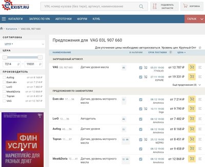

    Ну вот,у меня поэтому и был вопрос
    Просто на сайте с запчастями,по моим вводным выбиваем с буквами на конце датчики.
    Мне в автосервисе сказали,датчик то станет,но будет ли он работать ‍♂️
    Просто может кто сталкивался с таким,и может подсказать

    Пжлст:hello:

    Почему бы и нет?:cool:
    Тем более, что VAG такого рода элементы, сам не изготовляет.
