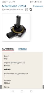

    В поддоне стоит.
  5. Stalker854
    Stalker854 Живу я здесь
    7 ноя 2019
    1.120
    Владимирская обл.
    Audi A6 C5 OLROAD 2.5 TDI AKE
    Вот такой. На схеме красным обведен.
  6. nostoy
    nostoy Живу я здесь
    20 окт 2016
    1.466
    Ку 5 CAHA МКПП
    Ну да. А уровень хоть через Васю можно посмотреть?
