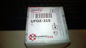

    Заменители по этому датчику мы пробовали - редко они работают, или недолго :)
    А по поводу названия в каталогах - вот тут менял недавно клапан сервотроника: :laugh::laugh::laugh:
