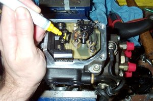

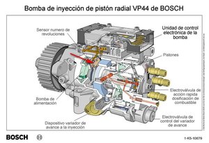

    Т.е. температурный датчик вместе с датчиком оборотов на шлейфе ?
    Предполагал, но не был уверен. :)

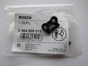

    Так ,для того, кому нужен датчик ,его номер 2 464 509 015.
