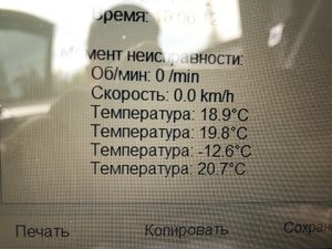

    Всем доброго времени!
    Я как понимаю у меня на Q7 3.0 каса стоит 4 датчика температуры О.Ж. Подскажите где они находятся?
    1й за турбиной.
    2й в нижнем правом углу радиатора.
    Где ещё 2 других?

  2. Vladimir11rus
    Vladimir11rus Участник форума
    24 авг 2015
    304
    Q7 3.0TDI S Line
    Есть у кого какие предположения ?

    Q7 V12 TDi Patrick
    Нет там 4-х датчиков. Температурных ОЖ два штуки, основной и в патрубке нижнем на включение вентилятора. Ещё два показания, это температура воздуха и температура воздуха на впуска.

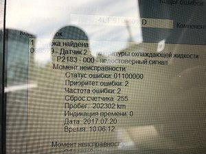

    Q7 3.0TDI S Line
    Какой из них №2, тот что в патрубке снизу радиатора я менял, ошибка не ушла. Что рядом с турбиной менял год назад! И не могу понять что значит не достоверный сигнал?

    Возможно с проводкой какая нибудь проблема
  6. Vladimir11rus
    24 авг 2015
    304
    Q7 3.0TDI S Line
    Возможно, но с проводкой какого именно датчика проблема?

    Q7 3TD BUG
    А если фишку скинуть с датчика, должна машина ошибку выдать "обрыв цепи". Я так думаю.:idea:
