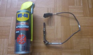

    Спасибо bratserg88 за предупреждение о бдительности, датчик закисает намертво. Продолжу тему, может кому пригодится. Снял его так:
    - Открутил гайку и залил WD-40 SPECIALIST на ночь.
    - На следующий день еще раз забрызгал WэDэшку, после начал простукивать датчик обычными пассатижами в разных направлениях, после чего он сдался и начал немного прокручиваться. Отсоединил разъем.
    - Около полу-часа крутил его, одновременно пытаясь вынуть, периодически смазывая WD. В результате снял таки))) Фото ниже.
