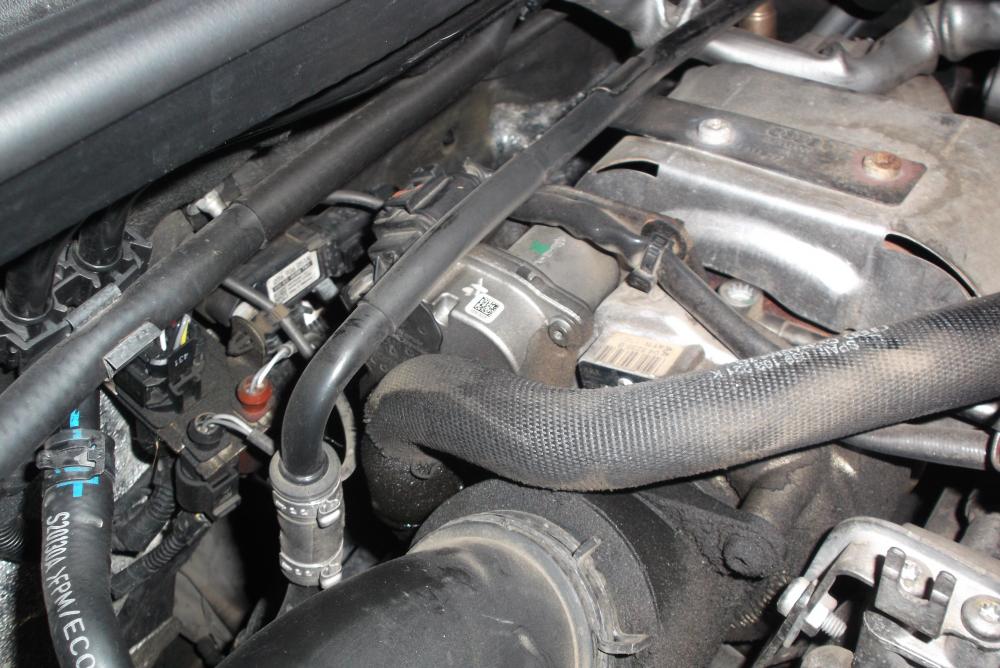

    Вроде как нашел их.. но не уверен что это именно они)).. можешь сфоткать двиган и стрелочкой показать на них...

  7. URI76

    это вот эти две фишки, коричневая и черная? если они значит я правильно их нашел.. Спасибо большое... а они должны звониться? коричневую проверил - сопротивление около 180 ом.. черная 0.. т. е. значит черную менять?

    Все верно!!! У меня было также: коричневая фишка прозванивалась, черная - нет.Черный соответственно на замену.
